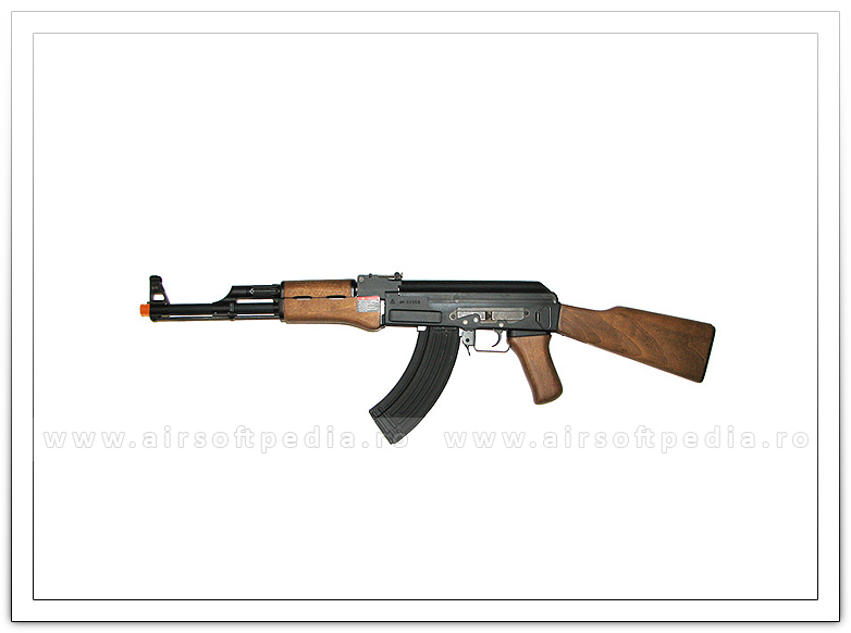

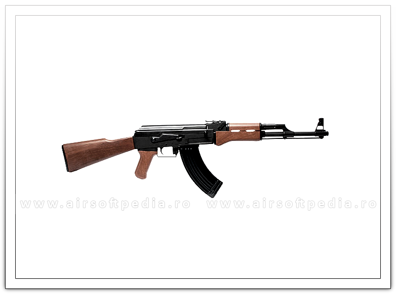

Replica este foarte solida si bine construita. Asamblarea e foarte buna, nu simti nici un joc sau scartait. Gradul de finisare e excelent, in mod special al dust coverului si a boltului fake. Body-ul este facut din aliaj de magneziu, nu din otel, dar un bun compromis intre realism si greutate.   Cea mai buna marte a pustii din punct de vedere estetic este reprezentata in principal de simularea excelenta a pistonului de recupare a gazului. Tragand de el si eliberandu-l produce un zgomot apropiat de cel real.

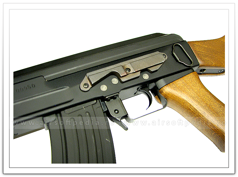

Lemnul este gros si rezistent, difera de cel utilizat de catre sovietici, dar, cu un pic de  smirghel si grund, gradul de realism (deja  mare) se poate imbunatati. Mountul de optice este construit din otel si este fixat in body prin suruburi (la alte modele este prins in nituri). Flash hiderul poate fi scos( 14 mm CCW) si inlocuit cu orice se doreste. Selectorul de tir este din otel si ca la orice replica de AK in timp exista posibilitatea sa joace. Se rezolva prin strangerea surubului si eventual indreptarea selectorului.
