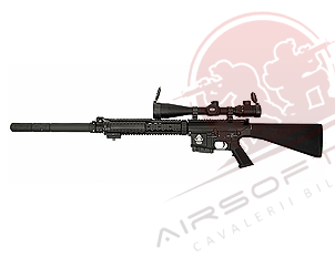

Replica este una de o calitate exceptionala insa si cu un cost pe masura. In categoria replicilor DMR, GR25 este emblematica si in multe regulamente are un plus important fiind restrictionata doar la modul de tragere semi. In masura in care dimensiunea replicii nu reprezinta o incompatibilitate la stilul tau de joc recomandam acest model pentru amatorii de "one shot, one  kill".
Exterior
Piese metalice sunt: teava externa, corpul replicii,ris-ul si catarile. Materialele folosite sunt magneziu si aluminiu, prelucrate la standarde foarte ridicate. Calitatea finisajelor este deosebita si replica este foarte bine inchegata si da un sentiment de robustete.
Piesele din ABS sunt: patul si Manerul. Piesele sunt robuste si foarte bine finisate, cu un aspect usor rugos, mai pronuntat pe maner, pentru o priza mai buna pe replica.
Replica este vopsita cu negru mat si are gravate insemnele asemanatoare (nu identice avand in vedere ca G&G Armament nu a achizitonat licenta pentru insemne) cu cele ale armei reale (denumire, calibru, numar de identificare, etc).
Parghia de armare este functionala in sensul in care in momentul in care este actionata se deschide capacul anti-praf si si poate bloca in spate pentru a permite reglarea mecanismului hop-up. Deblocarea se face prin actionarea butonului Bolt release si aduce cu ea un sunet foarte realist.
RIS-ul este de tip free-float de o calitate exceptionala si fixat foarte bine astfel incat clatinarea lui este aproape inexistenta. Linia RIS-ului are abateri minime facand posibila instalarea oricarui dispozitiv optic sau de ochire, ceea ce este necesar pentru folosirea replicii avand in vedere ca replica nu vine cu catarea din spate, avand doar catarea din fata de tip flip-up. In pachet sunt incluse si 3 capace din ABS pentru RIS care sunt utile pentru o priza mai buna in partea frontala a replicii, desi nu sunt imperative, finisajul RIS-ului fiind fara imperfectiuni majore sau colturi ascutite.
Selectorul are doar doua pozitii – Safe si Semi – similar armei reale, replica fiind blocata din fabricatie doar pe modul de tragere semiautomat. Acest aspect prezinta un avantaj important pentru aceasta categorie de replica avand in vedere ca in multe regulamente este cerut ca peste o anumita viteza a replicii aceasta sa fie blocata fizic doar la modul semi.
Demontarea replicii este foarte simpla si similara armei reale. Pentru a separa partea superioara a corpul de cea inferioara este necesara scoaterea pinului din fata(atentie, nu se scoate de tot, ramanand fixat de replica la capatul cursei). Mai departe, se culiseaza upper receiverul inspre fata pentru a avea acces la teava interna si camera de hop-up.
Interior
Replica vine cu un gear-box Ver. 2 spre deosebire de modele similare de la Classic Army sau A&K care vin cu gearbox V2 long. Asa cum ne-a obisnuit G&G Armament prin a face lucrurile un pic diferite, versiunea V2 de pe GR-25 este un pic diferita si nu poate fi inlocuita cu un orice gearbox standard Ver.2
Avantajul este ca toate piesele pentru gearbox Ver. 2 sunt compatibile cu aceasta replica, cu exceptia nozzle-ului, care este mai lung si a capului cilindru care, de asemenea, e mai lung. Capul cilindru stoc este din plastic de calitate buna iar nozzle-ul este vine cu o-ring ceea ce confera o buna etansare. Nu necesita schimbate pentru upgradeuri de putere dar mentionam ca producatorul a scos o varianta metalica de cap cilindru, care poate da performante mai bune.
De asemenea, in plus fata de nozzle-ul mai lung si camera de hop-up este alungita pentru a compensa dimensiunea standard a gear-box-ului. Pe langa calitatea ridicata a internelor, lucru devenit deja sinonim cu G&G Armament, mai notam la acest model faptul ca vine din fabrica cu bucse de 8 mm.
In pachet nu este inclusa o baterie iar spatiul din patul replicii unde este adapostita bateria este suficient de incapator pentru a gazdui chiar si o baterie mai mare tip 4000 mAh-9.6V, ceea ce este si recomandat pentru o functionare mai eficienta a replicii si o viteza mai mare de raspuns.
Calitatile camerei de hop-up sunt la nivelul asteptarilor pe care le avem de la G&G Armament, contribuind la o portanta si o acuratete buna proiectilelor.
La acest lucru mai contribuie, de asemenea, si faptul ca replica vine din fabrica cu o teava de precizie de 6.04 mm cu o lungime de 509 mm, ceea ce elimina necesitatea unui upgrade in aceasta directie.
Pistonul si capul piston sunt din polimer de buna calitate dar totusi pentru upgrade-uri de putere, gen 140 m/s, recomandam inlocuirea lor. Rotile vor rezista fara nici un fel de problema upgrade-urilor de viteza si motorul este un medium torque care poate trage fara probleme un M130. Totusi, prin inlocuirea lui se poate obtine un raspuns mai rapid la expulzarea bilelor.
Replica sta foarte bine, pentru o viteza a proiectilelor de 90 m/s, in ceea ce priveste precizia si distanta de angajare. Poate angaja tinte la 40-45 m, putand rivaliza din acest punct de vedere fara probleme cu o replica obisnuita cu o viteza de 110 m/s. Din pacate, dimensiune mari ale replicii, viteza mica de angajarea a proiectilolor si posibilitatea de angajare doar semi fac ca in aceasta configuratie replica sa nu fie extrem de utila. De aceea, avand in vedere si destinatia acestui tip de replica, este recomandat un upgrade pentru cresterea vitezei replicii pana la 140 m/s pentru a se incadra in categoria DMR.
Pentru cei care doresc totusi utilizarea replicii in configuratia standard recomandam folosirea bilelor 0.23 - 0.25 g pentru un echilibru optim intre precizie, viteza proiectilului si distanta de angajare.
Altele
Daca se doreste, replica poate fi upgradata pentru a trage cu viteza mai mare. Pentru a o duce la 140 m/s ai nevoie de un arc mai puternic si inlocuirea pistonului cu unul capabil sa faca fata presiunilor ridicate. De asemenea, in cazul cresterii vitezei se recomanda folosirea unei baterii de tip 3800 mAh-9.6V sau altele. Restul internelor sunt capabile sa faca fata unui upgrade la 140 m/s. Pentru rezultate mai bune (distanta de angajare, precizie) in cazul upgrade-ului recomandam schimbarea gumei de hop-up si folosirea bilelor de precizie mai mai grele – intre 0.30 si 0.40 g.
