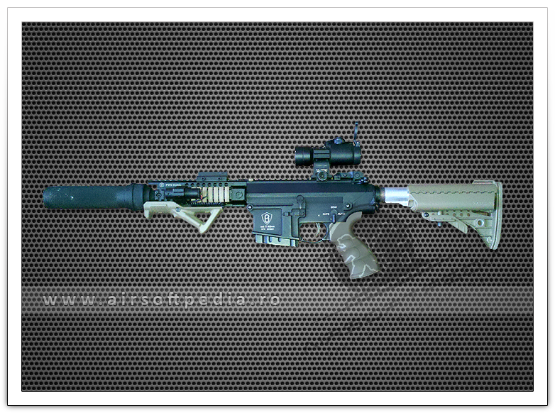

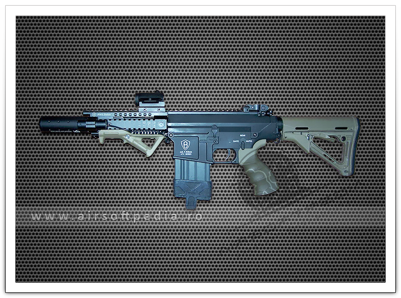

Replica a fost construita intregral din bucati comandate separat dupa cum urmeaza.
Risul este un Madbull PWD Diablo de 7 inch, amortizorul este un PBS produs de G&G Armament iar patul este unul tip VLTOR produse de Element. La baza, s-a comandat un receiver si o carcasa de gearbox goala produse de A&K(PJ). In gearbox au fost folosite un set de roti high torque de otel, bucse metalice de 6 mm, un piston Ultimate cu jumatate din dinti metalici iar capul piston este din aluminiu, cu rulmenti.
De asemeni, un spring guide cu rulmenti a fost instalat. Mentionez ca rotile si pistonul sunt standard de V2, utilizandu-se un spacer intre piston si cap piston. Capul cilindru cu dublu o-ring si nozzle-ul sunt de AUG( compatibile cu SR-25). A fost instalat si un ASCU cu precizarea ca au trebuit lungite cablurile de la unitatea de comanda.
S-a facut acest lucru pentru ca la instalare unitatea de comanda ce intra in buffer tube nu putea fi scoasa in exterior pentru a introduce surubul si bucsa de prindere a buffer tube-ului. Gearboxul de SR-25 este mai lung decat cel de M4, de aici necesitatea de a prelungi cablurile( doar cele de alimentare, cel de comanda nu necesita prelungire).
Motorul ales este unul dintrecele mai bune la raport pret/calitate, anume un Element High torque care isi face treaba excelent. Camera de hop-up este metalica(G&P) si a fost instalata o teava de precizie Madbull V.2 Python. Cilindrul a fost portat pentru a balansa volumul mare de aer al cilindrului lung cu volumul tevii. Dupa portare s a simtit o crestere a preciziei si a vitezei.
