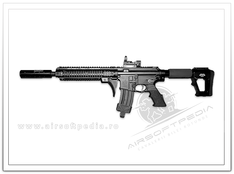

SR-15 E3 VFC custom
La baza s-a plecat de la un M4 model SR15-E3 produs de VFC.
A primit atat upgradeuri interne cat si customizare externa.
O lista a componentelor externe o putem vedea mai jos:
- Pistol grip tip LR300
- Silencer
Intern, a primit urmatoarele:
- Mosfet Raptor: Nu se mai produce/vinde
- Piston ranforsat Deepfire
- cap piston din polymer (G&G)
- Cap cilindru cu dublu o-ring, pe care s-a instalat un sorbopad
- Inlocuit selector plate
- Teava precizie Prometheus 6.03, 363 mm
- Camera de hop-up Pro-Win
- Guma hop-up Maple Leaf
Am rotunjit colturile gearboxului pentru a preveni binecunoscuta problema a acestui tip de gearbox, in speta craparea lui. Ghidajele pe care aluneca pistonul au fost polishate pentru o mai buna culisare. A fost corectat si unghiul de angajare prin pilirea celui de al doilea dinte si jumatate din al 3-lea. Rotile sunt cele stock si nu necesita schimbare (ratie 18:1). Pot fi considerate si high speed. Ajutata de motorul High Torque si de Raptor, replica are un RoF de 24 bile pe secunda folosind un acumulator Li-Po de 7.4V, 2000 mA. Range-ul ajunge undeva peste 60 metri la o viteza de 125 m/s cu spring guide-ul in pozitie zero.
Pentru instalarea patului Madbull Ace a fost necesara scurtarea ghidajului pentru buffer tube (cum este la unele replici G&P stoc) in buffer tube incape fara probleme o baterie de Li-Po de 7.4V, 2000 mA. Greutatea actuala a replicii este undeva pe la 2.9 kg, un pic mai crescuta fata de cea stock.
