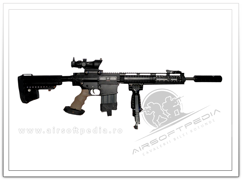

Dorinta de a face un DMR mai usor pe platforma de SR-25 a dus la acest proiect. Replica a fost construita integral din bucati. Mai jos pot fi vazute componentele utilizate.
Extern:
- Upper+ lower receiver A&K
- Ris clona Noveske
- Outer barrel tripartite modulara
- Sniper pistol grip
- Standard buffer tube
SR-25 custom DMRSR-25 custom DMRSR-25 custom DMR
Intern:
- Gearbox A&K
- Roti AD classic
- Grup aer  AD classic
- Piston cu toti dintii metalici
- Bucse metalice de 6 mm Element
- Switch assembly Element
- Tappet plate pentru SR-25( e mai lung decat cel de M4)
- Mag release ambidextru
- Arc element M125
Teava interna Prometheus 6.03, 590 mm
- Camera hop-up G&P
- Guma hop-up G&G verde
- Motor Element High Torque
- Cabluri siliconice si mosfet instalat
Nu am intampinat nici o problema la imbinarea partilor. Datorita cilindrului lung si a unei etanseizari bune,  am obtinut o viteza de 140 m/s folosind un arc Element M125.
Replica fara sistem optic, baterie si incarcator are o greutate destul de redusa pentru marimea ei, undeva la 2.9 kg. In format de joc, cu baterie, incarcator si sistem optic, ajunge undeva pe la maxim 3.5 kg. Singurul inconvenient este bateria, care nu incape in pat si trebuie tinuta intr-un pouch lateral.
